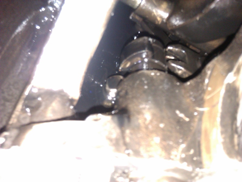

| Alors ce weekend j'ai pas trop eu le temps d'avancer, j'ai été pas mal prit par un moteur de lambretta bloqué... Mais j'ai quand même un peu avancé: Dévissage des vis du différentiel: Le carter sans les vis: Le différentiel sans le carter: Les roulements ont l'air bon (ils ne roulent pas tout seul et n'ont pas de jeu) Et on retire le différentiel: Et surtout faire très attention de ne pas perde le système de verrouillage de l'arbre de commande de la boite: | |

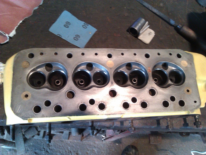

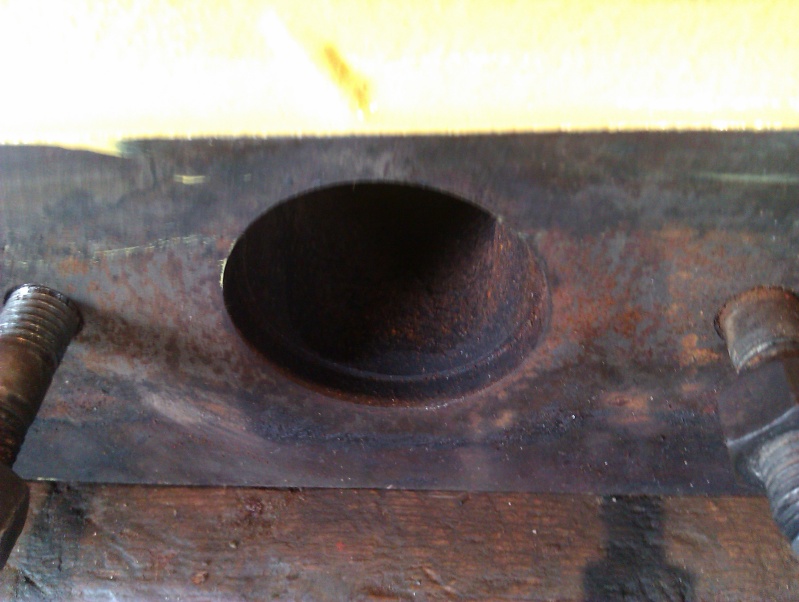

| Aujourd'hui j'ai attaqué la culasse: D'abord j'ai démonté les soupapes (merci JP pour l'outils): Et regarde JP avec quoi je fais une cale! Voila la culasse nue sans ses soupapes: Autant les sièges d'admission sont propres autant les échappements c'est pas ça: Et voila l'arme du crime: Les conduits avant: Les conduits après (j'ai juste attaqué l'entrée des conduits): | |
