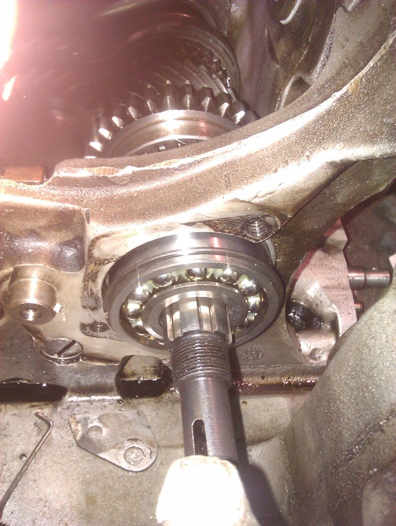

| Je suis en cours de remontage de la boite, mise en place des trains: Pour remettre le train mobile il faut remettre le roulement épaulé après avoir positionné le train sur les fourchettes, le roulement épaulé n'est pas monté très serré quelques coups de pointeaux et il est en place! On peut ensuite mettre le pignon d'entrée de boite et le pignon de milieu de cascade: Ensuite on met le gros roulement double en place: Certains montent ce roulement au marteau pointeau (gentiment...), le mien rentrait mal j'ai donc utilisé la presse en faisant bien gaffe de pas trop tirer sur la cage intérieure, on place ensuite le pignon avec ça rondelle et hop: Il ne me reste plus qu'à faire les serrages au couple ! | |
