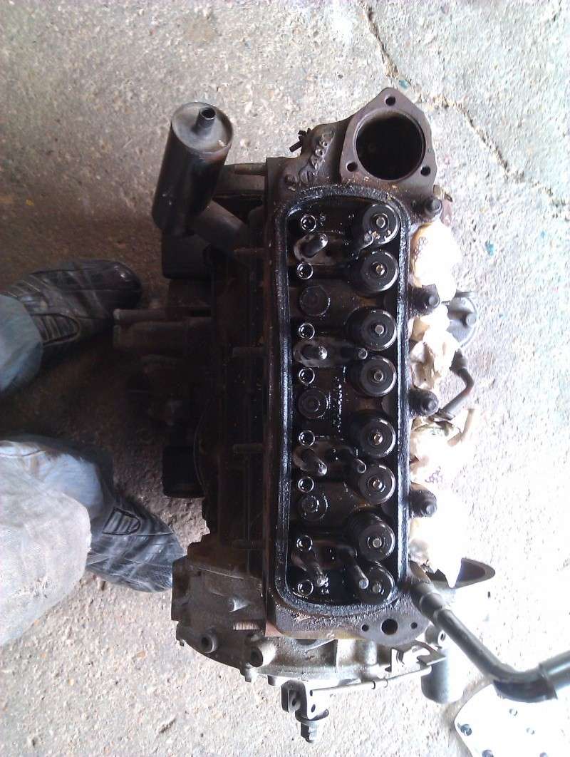

Comme on peut le voir il est déjà dépouillé de sa pompe à eau et de sa pompe à essence, par contre il est toujours plein d'huile!
On commence par virer le cache culbu:
Puis on enlève les vis de fixation de la rampe de culbu (On pourra voir les soupapes remonter au fur et à mesure que l'on désserrre):
On enlève la rampe et on la stock dans un endroit adapté (vu que je la démonte pour un moment) un vieux tiroir fera parfaitement l'affaire:
Le bloc sans la rampe:

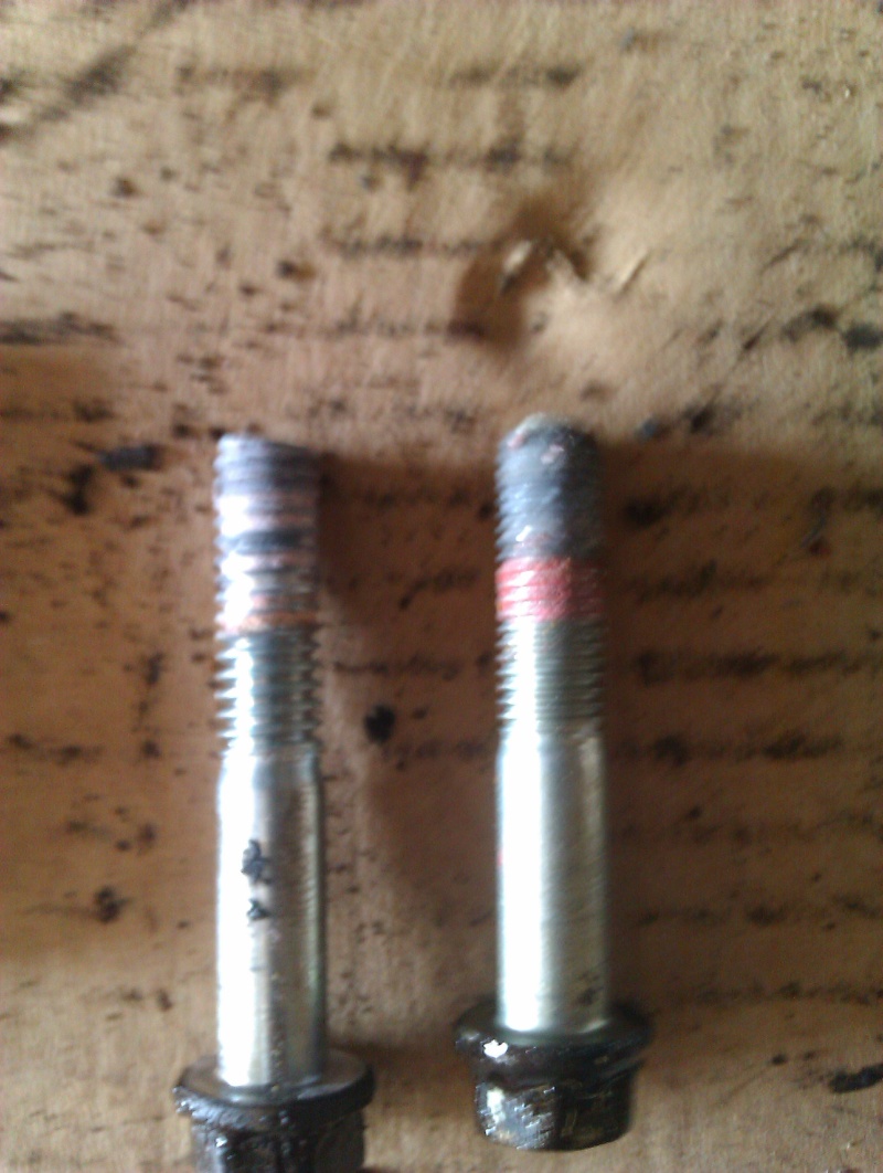

Attention de ne pas mélanger les vis alu (à gauche) et les vis fonte (à droite):

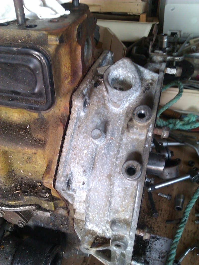

Ensuite je vire le support de filtre à huile et la conduite qui va avec:
Ensuite on sépare le bloc proprement dit et la boite:
