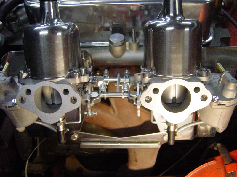

| Montage du cadeau. C’est beau !! Il y'a des réglages en perspective! Le carbu actuel, et qui fonctionne très bien. Le démontage, car il faut changer le joint. Démontage de la rampe, car il faut poser la pipe en 1er. La pipe ne pose pas de soucis, Mais la tôle par feu touche le radiateur, un pli est nécessaire ! Montage a « blanc » des carbus, afin de vérifier ma crainte ! Mais c’est un beau moteur ! Ma crainte se confirme !! Le capot touche la rampe de carbus ! Et il ne ferme pas ??? A suivre. | |

| Sujet: Re: Le « Père noël » Olivier, Jeu 16 Jan 2014 - 10:08 | |
| ce sont les cônes qui touchent ? | |
| Sujet: Re: Le « Père noël » Olivier, Jeu 16 Jan 2014 - 18:51 | |
| Oui c’est bien les filtres qui touchent le capot ?? Après réflexion , j’essaye d’en monter un à l’envers ? OK ! Mais il faut percer les trous, et de toutes les façons Les autres serons bouché par le joint ! Voila impec, Bon, maintenant il reste à fignoler le montage, Et le pire arrive !! Les réglages et mises au point ?? A suivre. | |

| Merci toinou, Mais j’utilise un analyseur électronique de gaz (co2), Et un bout de tuyau pour la synchro des carbus ? Voilà c'est fait !!!! Mais avec beaucoup de temps, et d’emmerdements ! Je vous explique plus tard en détail (les couilles !!!). | |

Sinon, la frogeye d'olivier a vraiment l'air superbe Oh ! Snoopy, fait attention il me semble que cela ne passe pas Sur la Hasley ? Regarde la photo, le capot du filtre à air est cabossé pour éviter de toucher le capot ! | |
| Sujet: Re: Le « Père noël » Olivier, Sam 18 Jan 2014 - 12:57 | |
| Là, je dois t'avouer que Je viens d'aller voir la Ashley et : 1- j'ai l'impression qu'il y a un peu plus de place sur le côté que sur la photo de la Frogeye d'Olivier, le fait que ce ne soit pas le même bloc moteur peut-il avoir une incidence 2- le filtre ITG a l'air beaucoup moins épais que les 2 boites à air qui sont en place actuellement ... l'idéal serait d'en avoir un pour vérifier ça ... En dernier recours, il y a toujours ta solution ... A méditer | |
Messages : 226 Date d'inscription : 08/08/2012
| Sujet: Re: Le « Père noël » Olivier, Sam 18 Jan 2014 - 17:08 | |
| bonjour , le bloc moteur est le même. a bientot snoopy. olivier. | |
| Sujet: Re: Le « Père noël » Olivier, Sam 18 Jan 2014 - 19:40 | |
| Ah ! Au fait, je n’ai pas précisé, mais la rampe de carbu a Olivier ! C’est du double HS4 !! 2 fois 38mm ! ça gave ?? C’est une des raisons de la difficulté du réglage qui très précis et pointu ! En principe les HS4 sont réservés a une cylindrée supérieur ou a un moteur préparé En 1275 comme Olivier. Donc le réglage est au maximum de pauvreté pour ce type de carbu, avec un taux de CO inférieur à 4, ce qui est super pour ce type d’installation ! Et si en plus il y a une bobine sport neuve qui fait des siennes, c’est le bouquet !! Rien ne vaut une bonne vieille bobine ! Qui a fait ses preuves ! Et vue l’éclat de ce moteur ! Cela valait la peine de se faire « C H??R ? Olivier ! Dois « Bavé » devant son ordi ! Car il n’a pas vu de visu sa voiture !! | |
