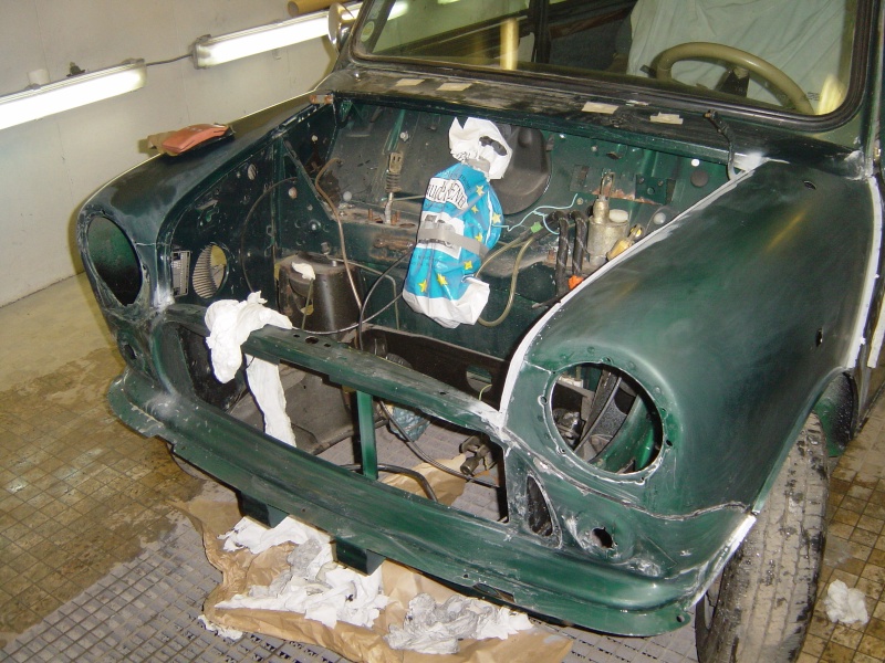

A l'achat accidentee mais caisse tres saine!
Oui un rail de securite cela fait du degat!!!!

Revenons a la BO, je decide une resto complete!!!

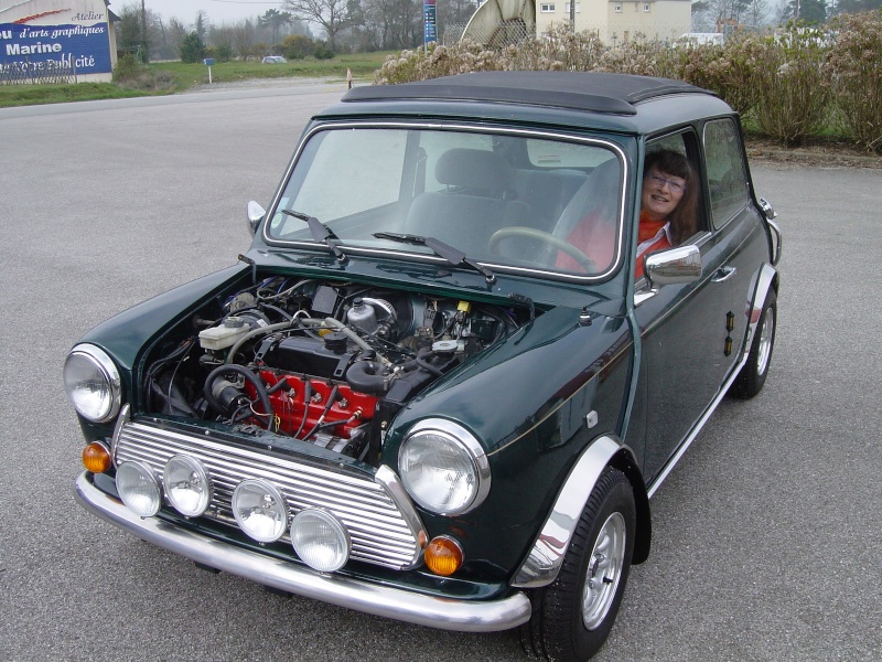

Moteur
Culasse
Et avec modif importante, la passer en cabu hif44!!!
Oui c'est possible car c'est une des toutes premiere MPI!!! 1993!!!
Moteur remonter!!
Modif des frein de 12 en 10 avec kit hi-lo avant ar!
Berceau av et ar!
La tolerie effectivement chez un pro (merçi pierrick)
en cabine!
Remontage!
Un peut de patience MP!!
Et voila apres 6mois de boulot!!!
