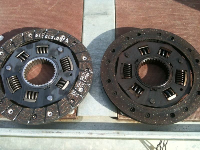

Mais il me la laisse pour son embrayage qui patine.
MessageSujet: Re: une petite normande noire   Mar 25 Mar 2014 - 21:49
misterbean a écrit:
CT ok cool..........
Et pourquoi, l’embrayage patine ? Question Question
MessageSujet: Re: une petite normande noire   Mer 26 Mar 2014 - 19:01
J'ai commandé le kit complet à 140 € plus un joint spy, comme ca je ne serais pas embeté.
MessageSujet: Re: une petite normande noire   Mer 26 Mar 2014 - 20:04
Oui ta raison !
Tu ne t’embêtes pas tu changes le tout, « mécanisme et disque » !
Je suis d’accord, cela t’évite le fastidieux travail du nettoyage du mécanisme ?
Perso, moi je ne change que le disque d’embrayage, car je ne trouve jamais un mécanisme HS !
Mais c’est une réparation plus onéreuse pour le proprio ? Evil or Very Mad
Mais le joint spi est toujours a remplacé.
MessageSujet: Re: une petite normande noire   Mar 22 Avr 2014 - 21:51
le kit a été changé, d'acord avec toi, à part le diaphrame tous était bon, le join spi changé off course...
C'est pas beau...
Avec l'outil c'est facile
Le luxe Laughing
L'autocolant est déjà la
Merci encore à vous pour les conseils, mon activitée commence à plein sans aucune pub.
