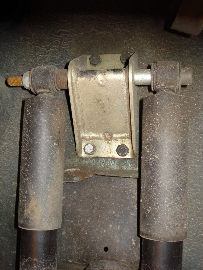

Bonjour à tous,
depuis le temps que je devais le faire, je crois que j'arrive à poster des photos. Alors c'est parti!!!!!!!!!!!!!!
J'avais une idée en tête depuis longtemps concernant le renfort de suspension avant d'une mini que j'avais vu sur un autre type de voiture, et en fait c'est simple comme tout et surtout................ super efficace.
Je ne souhaiterais pas parler de confort, mais de tenue de route. C'est incomparable, surtout dans les rond points où l'on a tendance à s'amuser un peu. Pour un freinage brutal,c'est aussi moins plongeant, dans les virages serrés la voiture vire plus à plat, sur les routes bosselées, c'est quand même plus agréable car on ressent moins les imperfections de la route. Cà parait normal car tout est divisé par 2. Logique???? je ne sais pas mais je vous assure que çà marche.
il faut par cotés: 8 rondelles plates de 10
                        5 entretoises origine mini
                        2 vis de 3/8 et de 7 pouces de long
                        2 écrous nylstop
et deux supports renforcés circuit dont je vous donne les liens
http://www.minisport.com/c-ajj3359-shock-absorber-top-competition-mount-lh-each.html
il y a aussi un support C-AJJ3360 ( droit ) mais je ne vois pas pourquoi car de toute façon les axes livrés avec sont libres. Donc, droite ou gauche??????? no comment.
il suffit simplement de retirer le support supérieur d'amortisseur d'origine pour le remplacer par le renforcé
concernant les axes de 3/8 avec écrous en 7 pouces de long ,j'en ai dix d'avance ( ainsi que 2 supports )
j'espère avoir été assez clair et salutations à tous
vous pouvez déjà récupérer une entretoise sur les axes livrés avec le support

Salut, Jean-Marc,
En effet, c’est une très bonne idée ! Bravo !cheers
Bon maintenant il te reste l’arrière ? Bonne réflexion !Twisted Evil
MessageSujet: Re: amortisseurs avant   Ven 6 Déc 2013 - 15:27
Ah oui bonne idée dis donc !!
L'arrière, il faudrait 2 suspensions l'une sur l'autre peut être lol

pour l'arrière, j'y ai déjà réfléchi, et c'est pas du tout compliqué
MAIS!!!!!!!!!!!!!!!!! car il y a un mais!!!!!!!!!!!!!!!!!!! çà n'a aucun interêt, car il n'y a pratiquement pas de poids à l'arrière, et même si çà m'arrive comme à tous de talonner ( très rarement ) çà ne vaut pas le coup,,,,,,,,,,,,,,,,, à mon idée????? je ne sais pas
