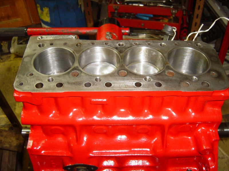

| En attendant des photos de la « Belle ». Voici les nouvelles du moteur ! Peinture du bloc et de la culasse. Remontage de l’équipement mobile, Déglaçages des cylindres, Les segments & coussinets de bielles et paliers neuf. Bonne soirée. | |
