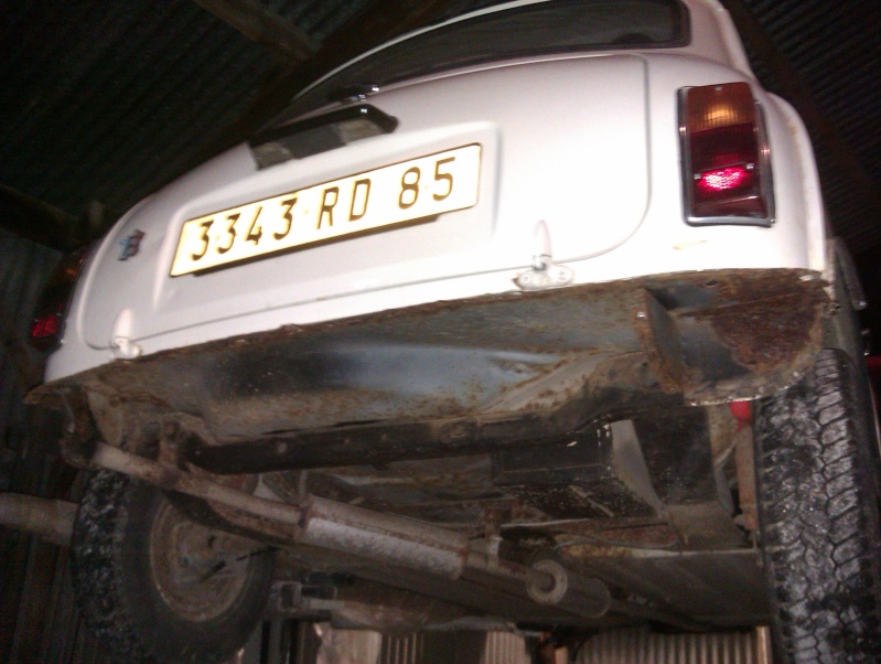

Une restauration en parallèle de ma préparation.
La voiture est pour mon oncle, c'est une 1000 de 82.
Elle a un pont court d'origine (6ch fiscaux!!!) et un moteur basse compression...
Par contre chose assez extraordinaire elle a 40000 vrais km!
Autre chose bizarre c'est un bloc A+ monté avec un embrayage de A d'origine (cloche de A avec œilleton de calage d'allumage) avec le carter de distri qui a le peigne pour caler l'allumage?!!!
Niveau carosserie:
-changement de face avant
-changement des planchers
-changement de la jupe arrière
-changement des fermetures de la jupe arrière
-réparation du dessous de la fenêtre arrière côté conducteur
Niveau mécanique:
-changement des spys (noix de cardan, vilo, sélection de boite)
-peinture du bloc
-nouveau joint de culasse vu qu'on l'ouvre pour voir l'état
-changement de l'allumage pour un élec
C'est tout... pour le moment.

Je pense qu'elle a du être fabriqué au moment du passage du bloc A au A+ d'où le mix de pièce.

pas eu le temps, si je te faisais la liste de tout ce qui a été réparé/changé/entretenu/fabriqué cet hiver tu comprendrais.
