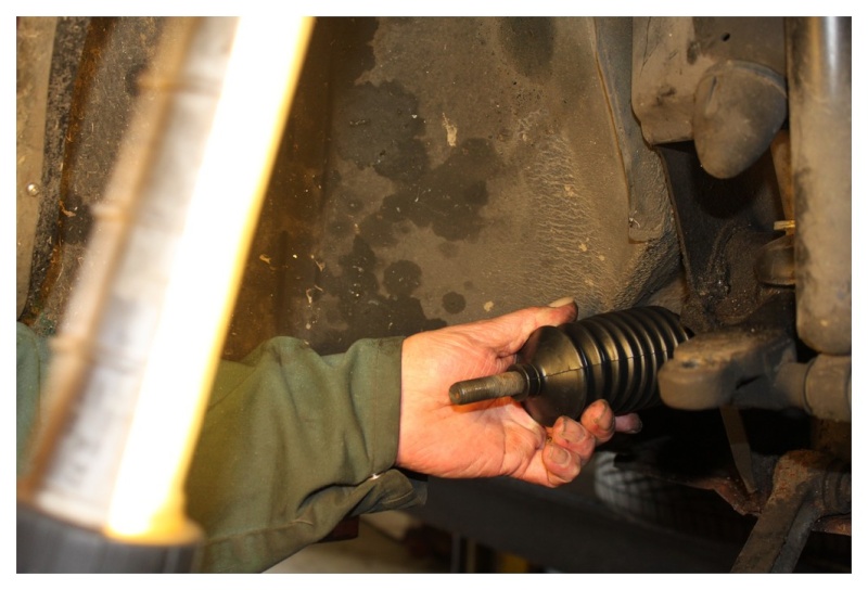

après 22 ans de bons & loyaux services, il faut changer les soufflets de direction Embarassed
voici le neuf Embarassed
Raynald vous en dira plus Very Happy
