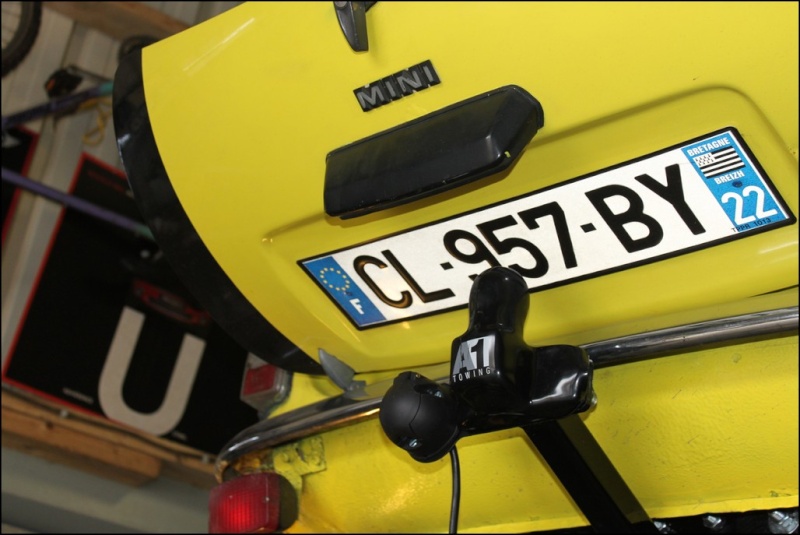

bonjour, besoin d'aide je suis en train de monter l'attelage acheté chez the little car shop ,je n'arrive pas a l'installer si quelqu'un a monté ce meme attelage et si vous avez des photos...
merci beaucoup olivier.
j'ai l'impression qu'il est trop court.

Ne trouvant pas de photos de montage d'attelage sur une mini je suis donc passé chez raynald et marie paule. ( plus facile de trouver cette attelage que de le monter.)
Aprés recherches , modifications et quelques heures il est enfin installé .
merci pour tout raynald je n'aurai pas reussi avec mes outils et seul...
(ton nouveau nez vas bien ? )
je pense que marie paule pourra gréffer quelques photos.
à trés bientot et merci encore raynald.
olivier.

Oui c’est monté !
Mais ce n’est pas le « TOP » cet attelage !!
Ce qui m’étonne, c’est qu’il ne possède pas de plaque de fabricant ni d’homologation ??
Pourtant ce modèle est vendu par tous les spécialistes des pièces Mini ?
En ce qui me concerne, je n’aurai pas accepté une homologation pour cet attelage ?
Je pense que nos fabrications d’attelages perso (ex : moi et J-P) sont nettement supérieures en qualité de fixation !
Avec le cas d’Olivier présent et aide pour la pose ! je me suis posé une question importante je le pose ou pas ! Car ma responsabilité est engagée !
Mais bon, c’est vendu dans le réseau de la pièce détachée pour Mini par des professionnels, donc je l’ai posé (avec beaucoup de mal) selon la notice (difficile a comprendre) jointe, sans aucune modification de ma part !
J’ai eu le vendeur au téléphone pour lui expliquer le cas !
Ce qui me « me trouble » c’est la fixation sur la caisse ? ‘ Donc toutes les vibrations du berceau sont retransmises à la caisse !
Pour résumer, aucun rapport avec la qualité des attelages d’origine ! Ex celui monté sur notre cab !
Photos.

Pour que tout le monde comprenne, la clé a ripé en serrant l'attelage et a atterri dans le nez !
Ce qui montre encore plus la difficulté de montage de ce p----- d'attelage nul !

Je ne pensais que cela se montait comme ça, vous avez perçé la caisse pour l'écrou avant ?
Avec une caravane ça doit exercer une sacrée force sur le berceau et mettre a rude épreuve les silentblocs ...
