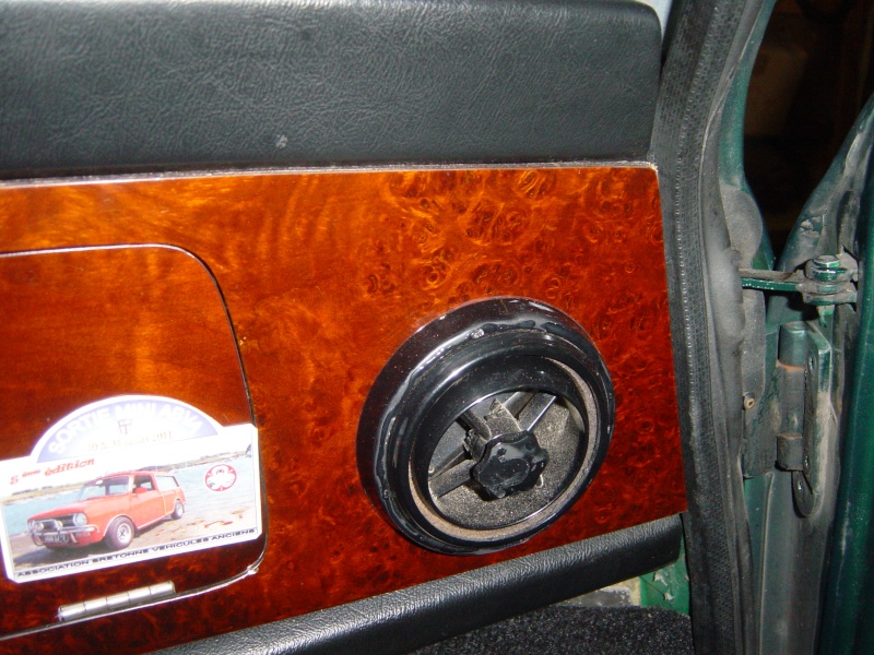

Il y a deux montages possibles pour les aérateurs ??
Soit le montage d’origine, qui se retrouve un peut en arrière du tableau de bord bois
Et donc un peut moins esthétique, (Mais a l’avantage est de resté étanche, c’est le montage Arc de triomphe d’origine). Et c’est ma préférence !!!!
Agrandissez l'image c'est la seule sous le coude!!!
Ou la modif de chez la « BO » beaucoup plus esthétique sur la finition de façade !!
Mais il y a des rallonges de gaines sur les ouies, et impossible à tenir, et pas étanche ??
Effectivement de" visu" super!
l’envers du décors!!
Donc pas top!!C'est le montage d'origine de la BO de M-P ??
