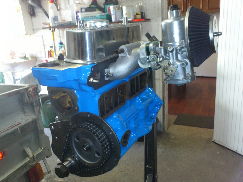

| Bonjour à tous!!Alors pour commencer je me présente quand même!Je m'apelle Romuald,j'ai 25 ans et je suis de Saint Caradec.Je suis mécanicien de formation et je suis depuis 6 ans métallier serrurier spécialisé en inox et alu.Voila maintenant presque 1 an et demi que je possède ma toute première Mini .D'ailleurs je n'ai encore jamais conduit ce petit kart car celle-ci était dans état assez pourrie! La restauration a commencée par le démontage intégral de la bête,j'ai changé les 2 planchers avants,les 2 bas de caisses(ah bon ça pourri ça??!! )ainsi que la baie de pare-brise et diverses rustines et les 2 panneaux de portes. Le moteur a quand à lui été changé par un autre bloc 1000 à cause d'une fissure découverte entre les cylindres 2 et 3,j'ai réalisé des pockets dessus pour y mettre la culasse 12g940(pas cher sur ebay.co.uk!!) ainsi qu'un petit AAC Sw5 et un pont 3.44.Après avoir fait toute la metrologie;tous les coussinets et segments sont neufs.Il y a également un petit carbu hif 38 un peu Vizardé. Place à quelques photos quand même!! ps:Reynald,on c'est déjà vu il y a bien longtemps... Lors de son arrivée! [img] [/img] [img] [/img] Décapage!! [img] [/img] Le futur berceau avec son noir epoxy! [img] [/img] Et le moteur! [img] [/img] Calage de l'arbre à cames aux petits oignons! [img] [/img] La suite bientôt!!! Et merci d'avance à tous pour votre acceuil!!

| slt tres joli boulot et pour une fois de la couleur sur un moteur lol
| Sujet: Re: Re-construction et optimisation Mini Spéciale Mer 27 Juin 2012 - 20:33 | |
| Bienvenue Romuald, et de plus voisin ?
Bravo, si la mini est restaurée avec autant de soins que le moteur, cela promet !! Je remarque la couleur de l’avatar ainsi que celle du moteur, donc j’en déduis, quelle sera « bleu » cette mini ??(J-P a restauré une bleu qui est très jolie et très fun). Par contre, ta formation et ensuite cette qualification de chaudronnier, cela aide bien pour refaire une caisse pourrie ?? Bon maintenant, tu affûtes ce 1000 avec une culasse de 1300, très bien. Mais ce moulin doit avoir un super bruit à l’échappement ?? Toi, le spécialiste de la soudure inox, fais toi un pot démentiel avec une sonorité hors du commun ??

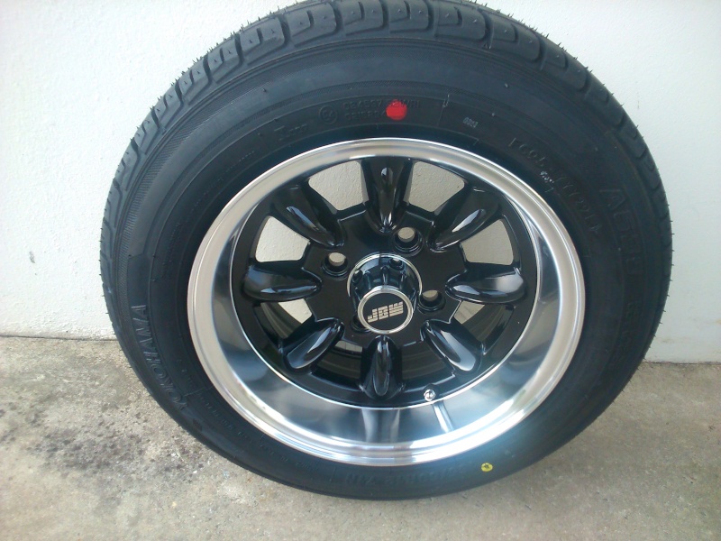

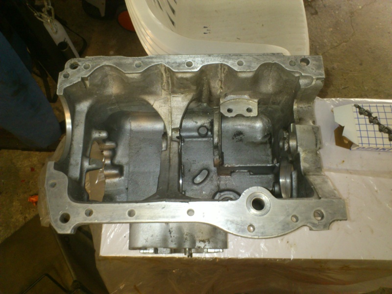

| Un peu de nouvelles depuis le temps! La restauration avance tranquillement,c'est un peu(beaucoup!) un loisirs pour moi et je suis perfectionniste donc je prend mon temps! Quelques photos suivent. " /> Démontage total de la boîte avec changement de tous les roulements et des pièces usées. " /> " /> Microbillage extérieur du carter avec ma cabine artisanale " /> La boîte est maintenant équipée d'un pont 3.44 ainsi que d'une pipe longue. Un peu de carrosserie maintenant!Ne voulant pas m'embêter avec les tôles pourries j'ai finalement changé les 4 ailes ainsi que la jupe arrière et le capot en passant par le bac à batterie aussi: " /> " /> " /> J'ai également reçu une petite commande il y a peu: " /> Jantes en 6*12 avec pneus Yokohama a539! Petit essai sur la bête afin de prendre les mesures pour ensuite commander les élargisseurs adéquates et prévoir la découpe des ailes avant " /> Ca dépasse légèrement! Cette semaine j'ai également avancé un peu en effectuant le montage du moteur sur sa boite: " /> " /> Le montage est provisoire et d'ailleurs le récepteur n'est pas au bon endroit!! Voila où j'en suis pour le moment! | |
