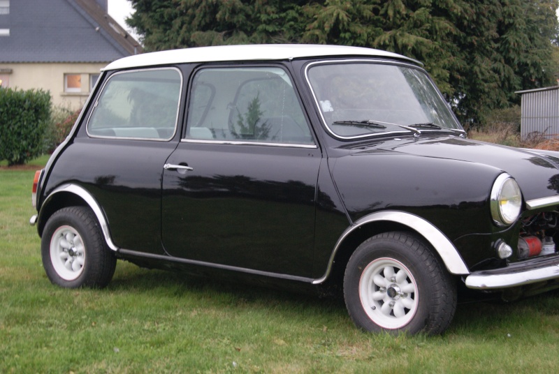

MessageSujet: Re: La Mini de novice-mini   Mer 19 Oct 2011 - 18:27
Hop là !!!
Super belle !! Beau boulot !! Bravo !!!!
Maintenant pour tes problèmes de mise au point ????
