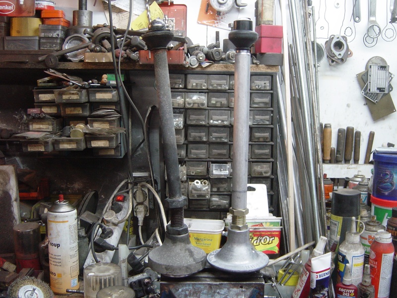

MessageSujet: Re: Il ne faut pas se louper dans les ronds-points !   Sam 19 Déc 2015 - 13:43
Quelle est cette pièce que tu nous montre?
ça m'intéresse, la mienne a des roues encore pire lol.
Navré pour le carnage !

Karine, je suis seulement un petit maitre ! Il y a toujours plus grand maitre que soi
Autre exemple des roues 6x13 ??
A droite c'est le neuf,

Et be, pourquoi vendre des jantes 6x13 à part faire le bonheur des commerçants........

MessageSujet: Re: Il ne faut pas se louper dans les ronds-points !   Dim 31 Jan 2016 - 17:33
La vache, on pourrait dire que ça part en couille lol! .
Mais bon, j'aimerai bien voir la différence avec une mini en jante en 12 pouce.
C'est pas le tout de comparé le neuf à l'ancien en montrant du doigt les 13 pouces Rolling Eyes .
